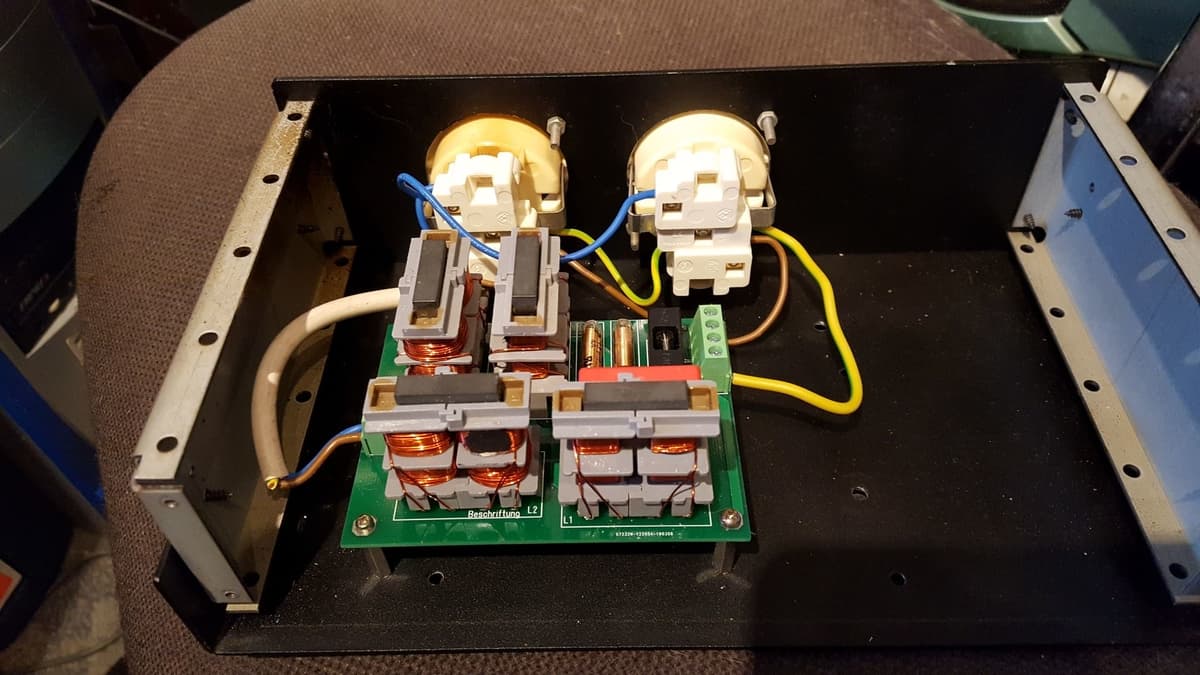

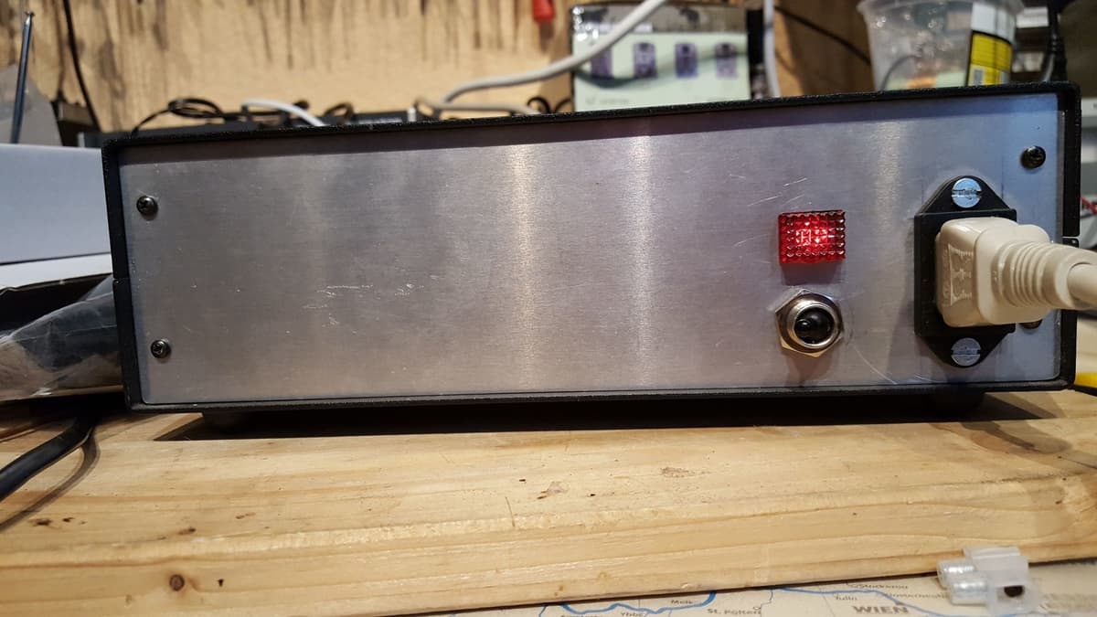

  • Ein einfacher Netzfilter nützt nicht viel. Er sollte zwei Kreise mindestens haben. Ich hatte hier Probleme, als hier ein kleines Kraftwerk ans Netz ging. Den Rest gab noch eine Solaranlage aus der Nachbarschaft.
    An meinen Netzfilter hängen die Studiogeräte und die Empfänger. Wir hatten auch auf der Bühne Netzfilter für die PA benutzt.
    Dadurch unterdrückt man ja nicht nur die HF, sondern auch die Störungen durch Lichtschalter. Man sollte da schon mit über 100 Euro für einen gescheiten rechnen. Bei meinen kostete alleine die fertig bestückte Platine schon 89 Euro. Der ist seit 3 Jahren nun schon im Betrieb .
