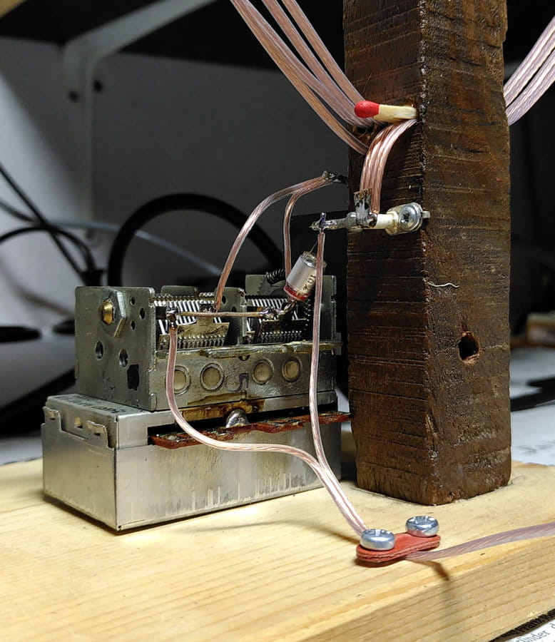

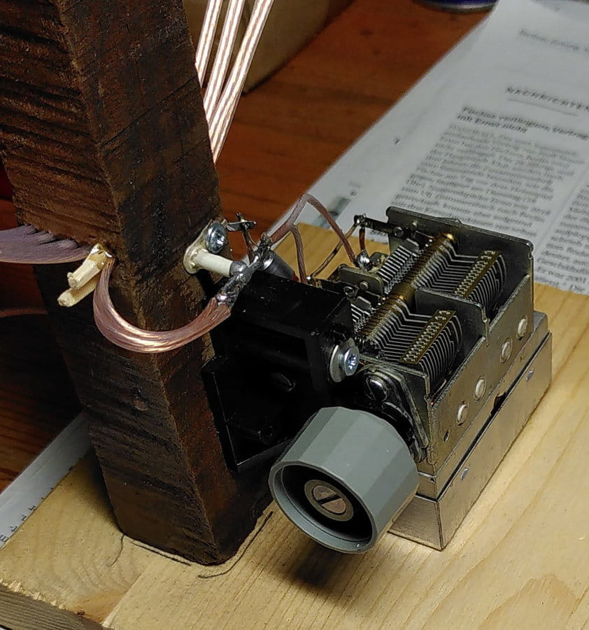

    Hi Leute,
    immer wieder habe ich nach einer Lösung des Kurzwellen-Empfangsproblems in der Stadt gesucht - auf dem Dorf ist DX ja eher kein Problem.
    Nun konnte ich das Problem für mich lösen: eine abstimmbare Rahmenantenne für 75 - 31m (3,5 - 9,5MHz).
    In der Wohnung lassen sich die Stationen, die schon mit ein paar Metern Draht auf dem Balkon empfangbar waren (RTi, RRI, KBS World), deutlich besser empfangen: Mehr Pegel und weniger Störungen. Kleine "Funzeln" wie Channel 292 oder Shortwaveservice sind aber auch damit mindestens in meinem Wohnblock nicht immer vernünftig zu empfangen. Sie sind aber im Freien mit dem Rahmen sehr gut zu empfangen, wo die Stabantenne noch immer kein brauchbares Signal liefert und einen Drahtantenne zwar einigermaßen funktioniert, aber sehr umständlich ist.
    Betrieben habe ich sie jetzt an einen Sangean ATS 909-X
    Nach einigem Rechnen und anschließenden experimentieren kam die abgebildete Konstruktion heraus:
    Die "Spitzen" des Quadrats sind 40cm auseinander (Kantenlänge ca. 29cm) und es sind zwei Windungen gewickelt. In meinem Fall sind 4 Leiter parallelgeschaltet, um die Güte der Spule zu maximieren.
    Der Drehkondensator hat 2 x 320pF, der Auskoppelkondensator 2,2nF ( mittlerweile durch keramischen C ersetzt)
    Den Kreuzungspunkt wollte ich eigenltich elegant mit Holzdübeln verbinden, mußte dann aber festellen, daß ich keine im Hause hatte. Deshalb sieht das Kreuz etwas gebastelt aus.
