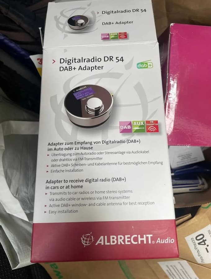

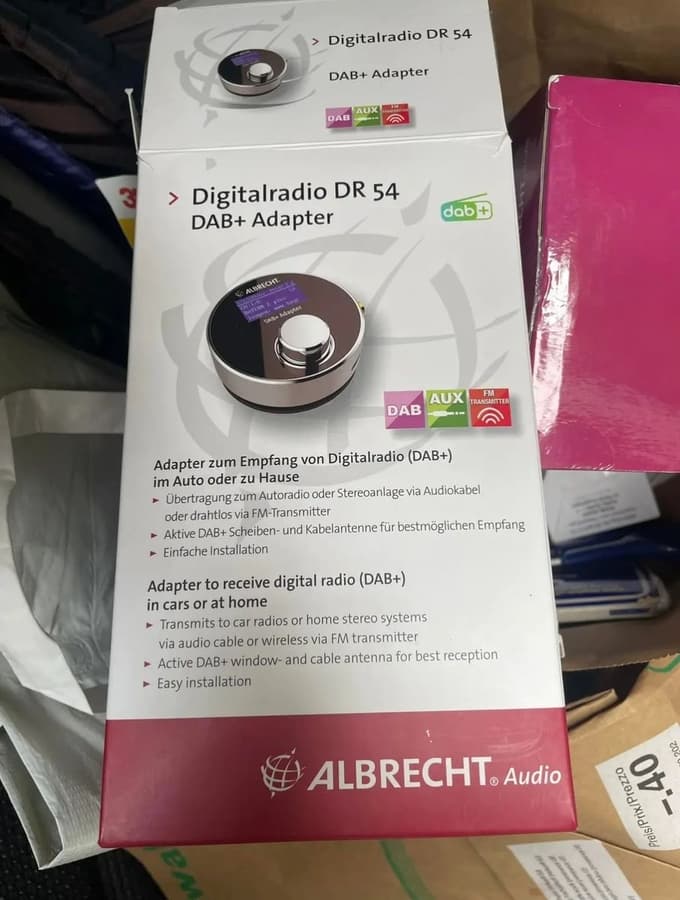

  • Es gibt wieder was neues von Albrecht :
    Der Albrecht DR 54
    (Quelle : User von Facebook)
    Ich weiß nicht, vertrauen hab ich da nun auch nicht so drin.... Albrecht hat mit den neuen Adaptern definitiv an Empfang verloren... Das alte DR 56 war ein Segen was den Empfang angeht. Das DR56+ hingegen war einfach im Vergleich nur ich unterirdisch. Das hat nix mit den USB Adapter zu tun der mitgeliefert wird, sondern der Chip ist da drin einfach grottig... Kein Wunder das viele von Empfangsproblemen bei DAB+ Reden wenn nur so ein Müll verkauft wird. Selbst an einer Magnetantenne spielt das DR 56+ in meinem Fall ungefähr so gut wie das DR56 (Ohne +) mit Scheibenantenne! Kein Witz, hab's selber getestet.
    Von daher weiß man heutzutage gar nicht mehr, was man kaufen soll weil vieles einfach nur Müll ist vom Empfang her...
    Der Adapter wirkt auf mich nicht sehr vertrauensvoll...
