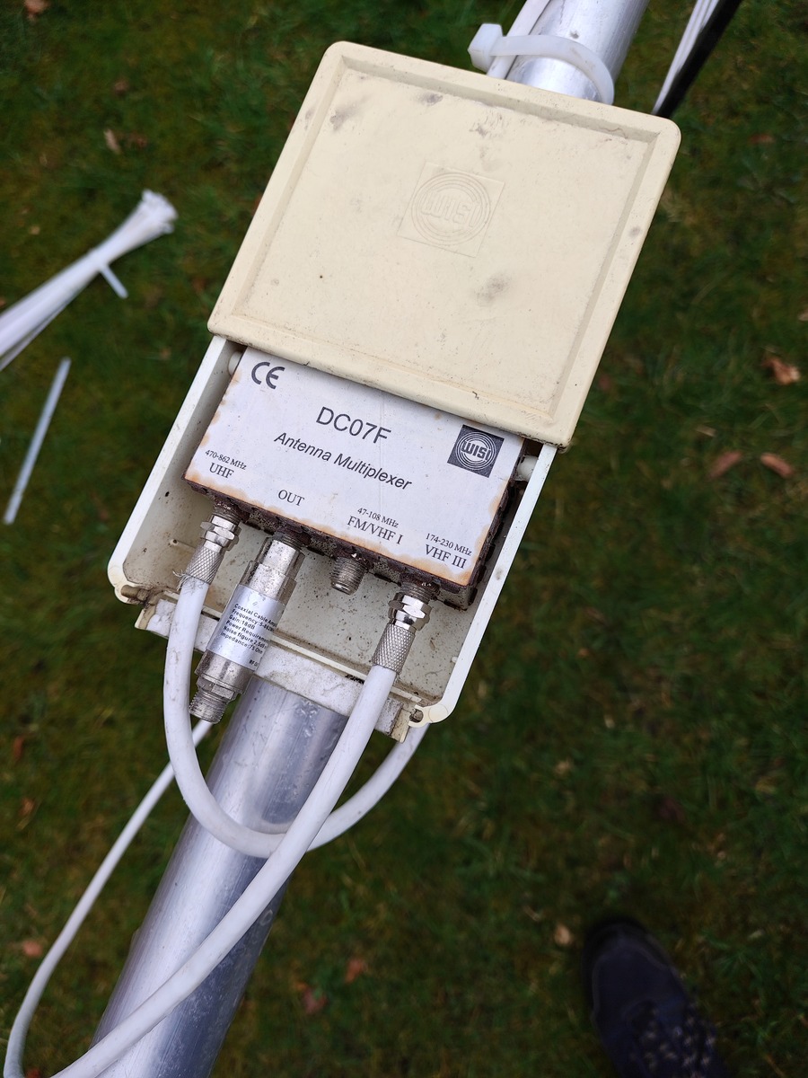

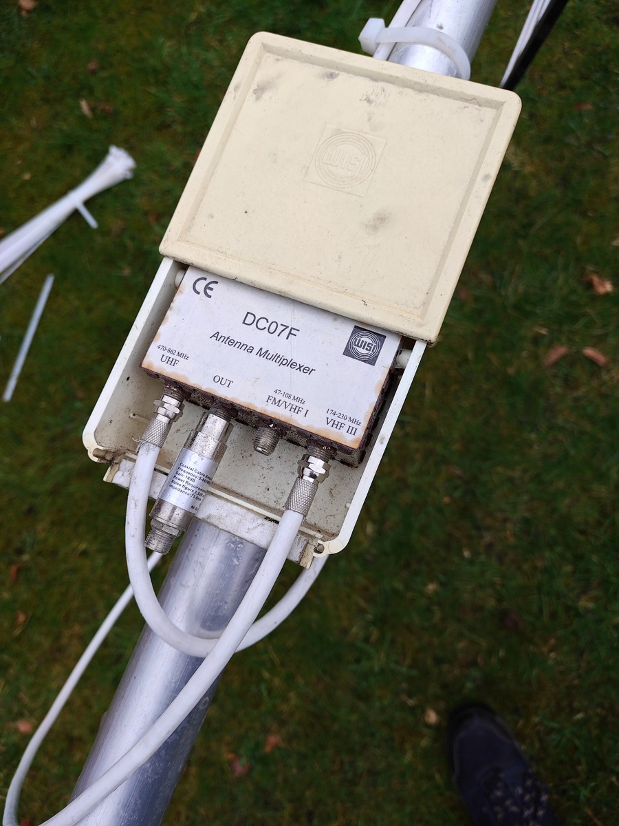

    Die 3 Antennen werden Zusammengeschaltet via einem Antennen Multiplexer der mit Filtern alle Empfangsarten voneinender trennt.
    Sowas ähnliches nutze ich dafür :
    3-fach Antennenweiche ALCAD MM-303 - 1x UKW/FM + 1x VHF/DAB + 1x UHF/, 19,95 €
    Antenneweiche zur Zusammenschaltung einer UKW und einer DAB+ Antenne. Zusätzlich kann noch eine DVB-T Antenne angeschlossen werden.
    antennenland.net
    Da im Haus mit Splittern gearbeitet wird, um das Signal komplett im Haus zu verteilen gibt es dazu noch einen Rauscharmen 18dB Verstärker, der die Kabelverluste und Splitterverluste Kompensieren soll :

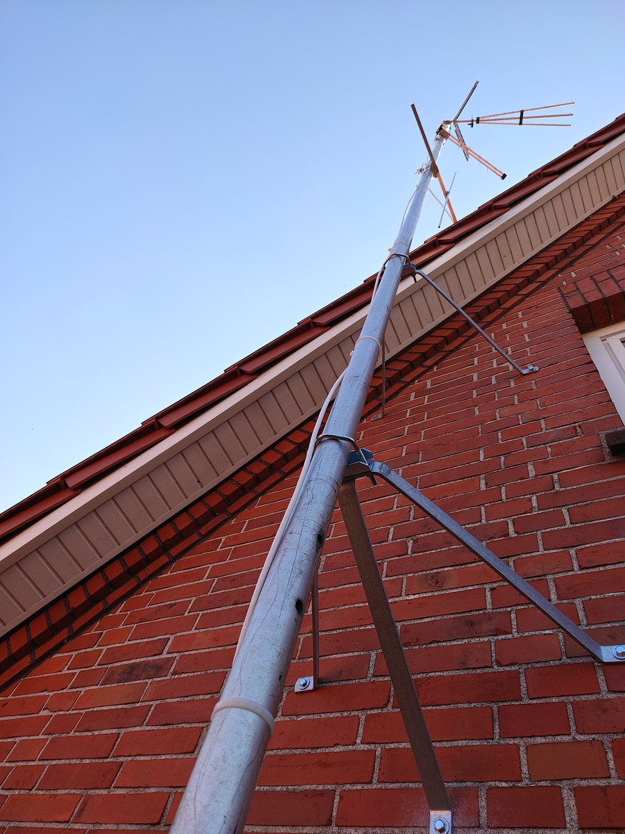

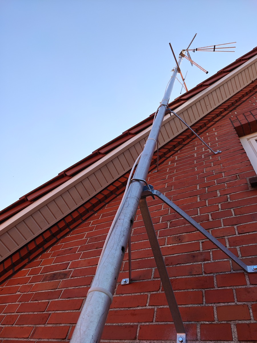

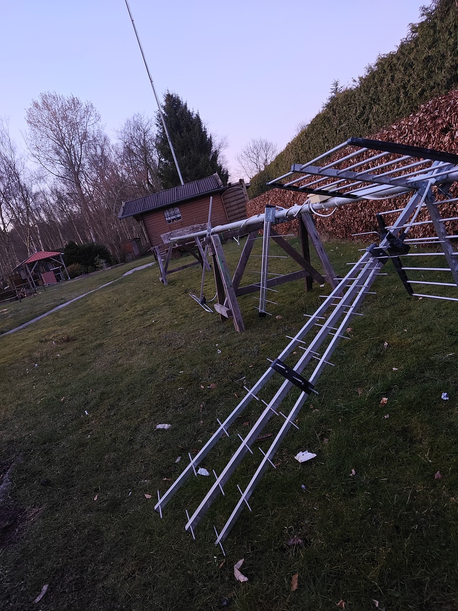

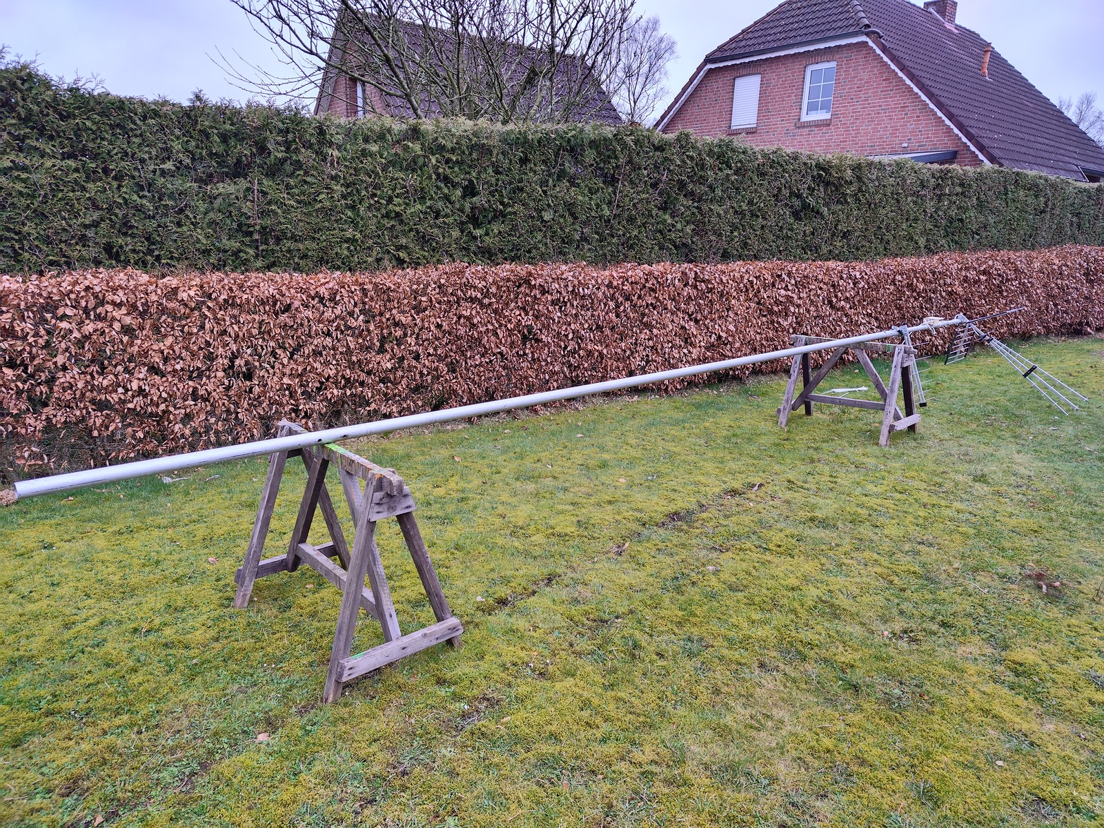

    Der Mast ist schon mit Antennen Bestückt und wartet nur noch auf gutes Wetter, damit er errichtet werden kann -antenne-
    Hier mal ein Paar Bilder :

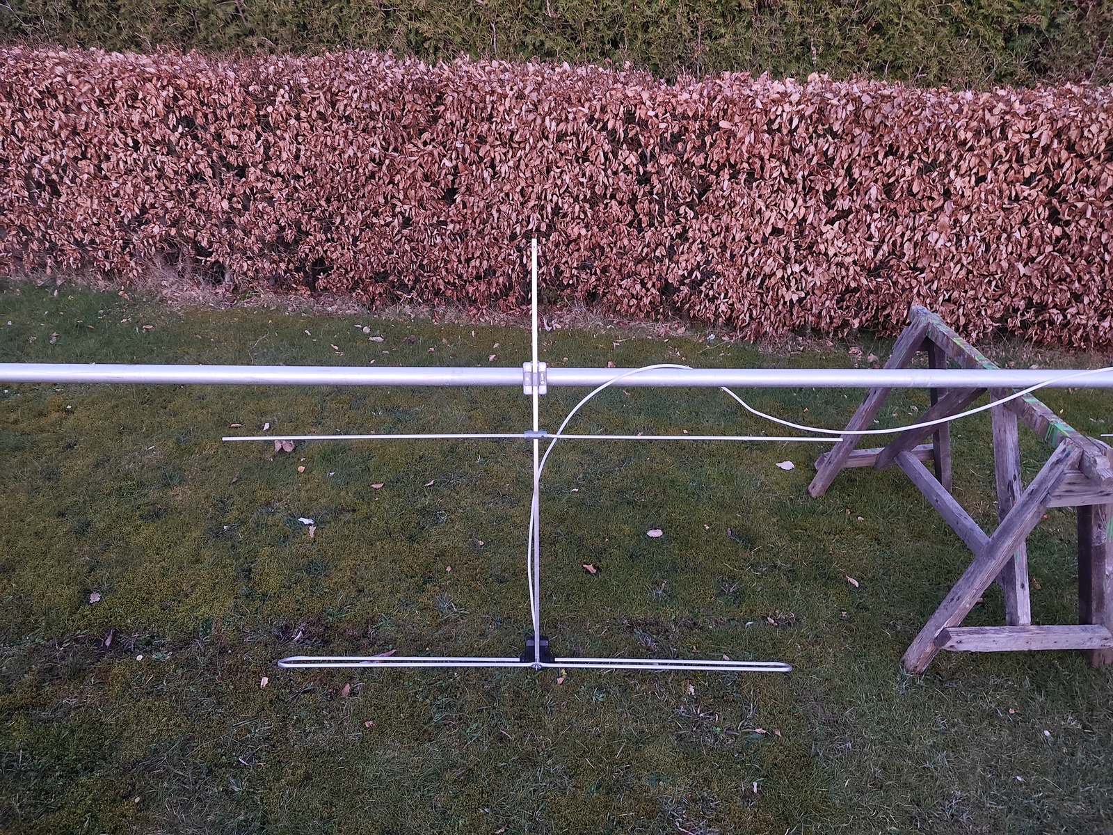

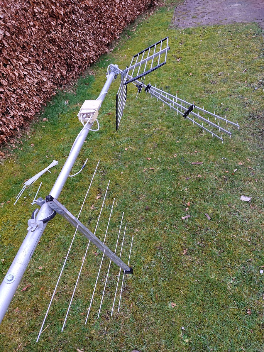

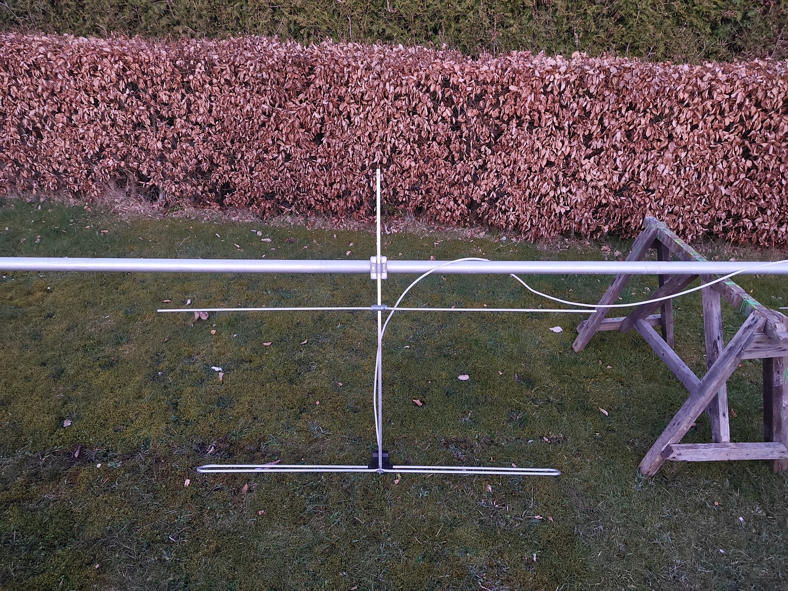

    Ob die UKW Antenne so vernünftig funktioniert bleibt abzuwarten.
    Ich habe aus der 3 Elemente eine 2er gebaut da ich eine Vormast Montage möchte und das im Originalzustand vertikal nur mit Ausleger möglich ist.
    Joar, mal schauen teddy
    Ich bin gespannt wie gut die Anlage Spielen wird :beaming_face_with_smiling_eyes:
  • Super, endlich wieder ein technisches Thema.
    Ich würde sagen das die Antennen Anlage gut durchdacht und gut konfiguriert ist.
    Der Umbau der ehemaligen drei Elemente Antenne sieht auch gut aus, die Abmessungen werden annähernd gut sein, es wäre sogar möglich gewesen nur den Reflektor zu entfernen und die anderen Elemente dort zu belassen, weil der Mast schon der Reflektor ist.
    Ich bin auf Empfangstests gespannt...

  • Der Umbau der ehemaligen drei Elemente Antenne sieht auch gut aus, die Abmessungen werden annähernd gut sein, es wäre sogar möglich gewesen nur den Reflektor zu entfernen und die anderen Elemente dort zu belassen, weil der Mast schon der Reflektor ist.
    Ja, das hab ich auch schon gedacht! Ob das so funktioniert?
    Dann würden sich die Abstände auch nicht ändern und ich ersetze einfach das lange Element hinten durch den Halter.
    Ich werde das heute mal ausprobieren.
    Mit geht's natürlich auch darum das der Mast nicht so Windanfällig ist.
    Aber ich denke das sieht besser aus als die 2 Element Version von der Antenne.
    Aber an sich gute Idee :smiling_face_with_sunglasses:
    Foto folgt natürlich :winking_face:
  • Also die 3 Element einfach ohne Reflektor zu Betreiben und den Mast als Reflektor zu benutzen wird wohl nicht funktionieren.
    Der Reflektor hat ja eine bestimmte Länge, ich denke das diese schon entscheidend ist für die Wirkung. Der Reflektor muss eine bestimmte Länge haben da er ja sonst nicht mehr Resonant ist und dementsprechend keine Wirkung hat.
    Einmal editiert, zuletzt von Studio 97eins (19. März 2025 um 08:44)
    Oh interessant, das hätte ich nicht gedacht.

  • Das ist meine Theorie.
    Ich hab da mal gestern drüber nachgedacht und mir ist aufgefallen das Reflektoren immer eine exakte Länge haben müssen.
    Ich kann mir gut vorstellen, das die Antenne dann eventuell schlechter funktionieren könnte als der Dipol alleine da er von hinten ja keine Wirkung hat.

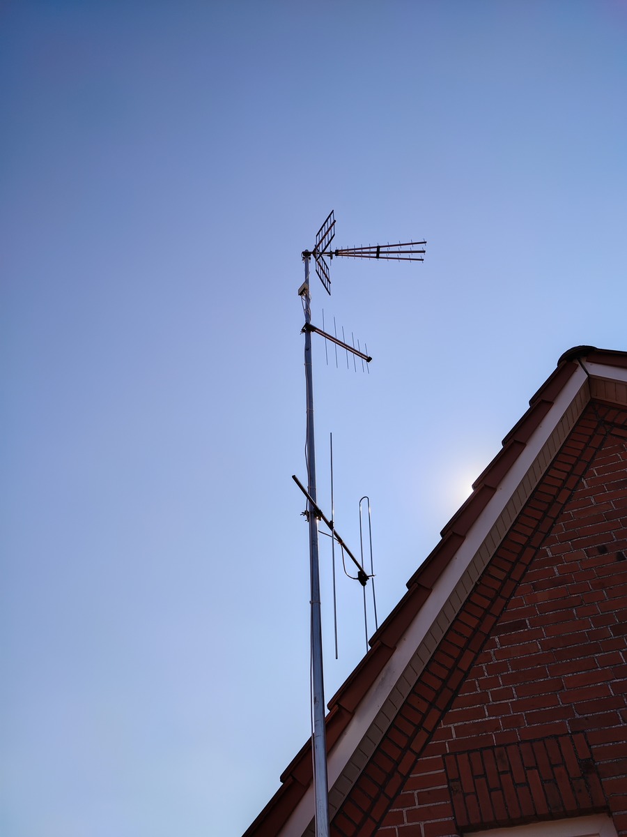

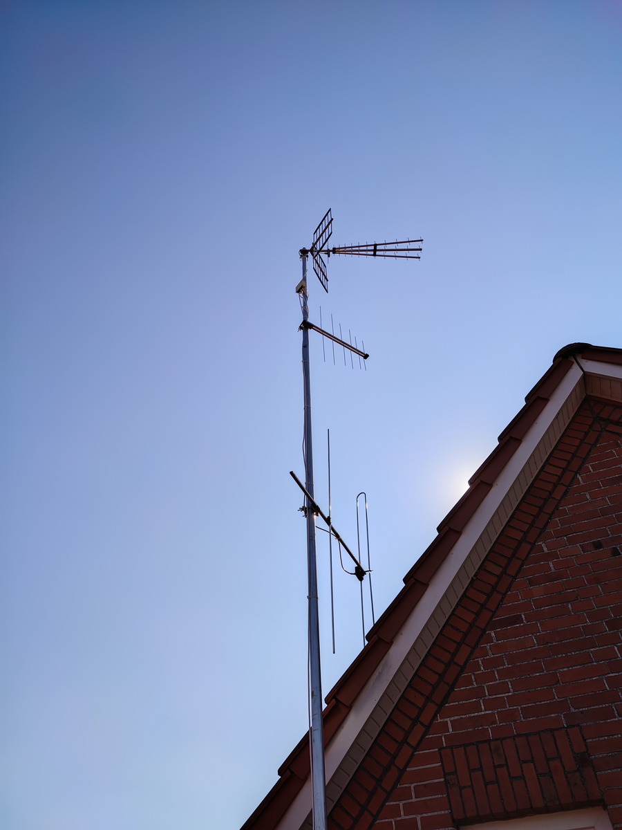

  • Ja meine Freundin hat mir nur beim Aufstellen geholfen sonst hab ich alles alleine gemacht 😎
    Empfangstests wurden auch schon gemacht.
    Alle Programme kommen mit ausreichend Pegel an, trotz ich derzeit ohne verstärker Arbeite (Adapter fehlt noch). Sogar der DVB-T2 Empfang aus NL ist sehr stabil.
    Ich bin sehr zufrieden 🤩📻

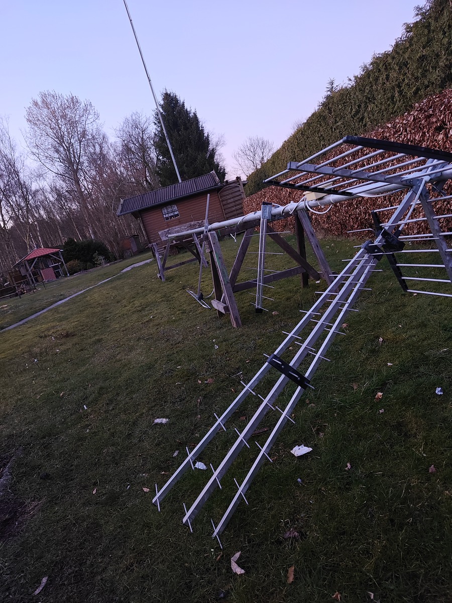

  • Och naja, soviel Gewicht war das zum Glück nicht da es ja nur 7m Mast waren.
    Das einzig knifflige war halt das man auf der Terrasse nicht wo wirklich Platz hat aber ansonsten ging es eigentlich.
    Viel schwieriger ist es die Antennen am Boden Korrekt auszurichten, das ist echt gar nicht mal so einfach weil der Mast ja auf dem Boden liegt und man ja nicht genau weiß wo die Antennen hinzeigen wenn er steht :grinning_face_with_big_eyes:
  • Viel schwieriger ist es die Antennen am Boden Korrekt auszurichten, das ist echt gar nicht mal so einfach weil der Mast ja auf dem Boden liegt und man ja nicht genau weiß wo die Antennen hinzeigen wenn er steht :grinning_face_with_big_eyes:
    Ja ok das kann ich mir vorstellen wobei da kann man natürlich mit Markierung arbeiten. Aber ja das ist in der Tat etwas knifflig.
    Hauptsache er steht jetzt und du bist zufrieden mit dem Ergebnis.
