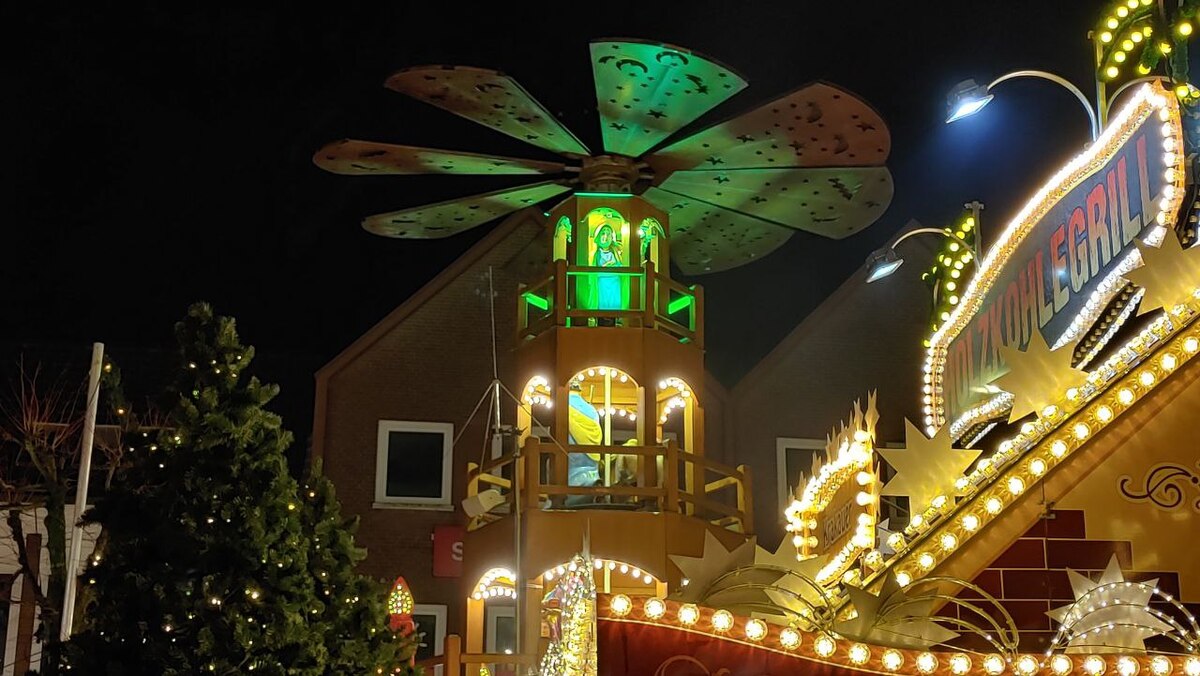

Wie auch die Jahre davor ist auch in diesem Jahr das Weihnachtsradio auf dem Auricher Marktplatz wieder für ein paar Wochen On Air auf der UKW 107,4MHz. Es scheint jedoch Technische Probleme zu geben.

Was sich jedoch zum Positiven geändert hat, ist die Antenne. Letztes Jahr war die Antenne für den Frequenzbereich viel zu klein. Dieses Jahr hat man die Elemente der Antenne verlängert was für einen besseren Empfang sorgen sollte. Und Tatsächlich hat sich dieses Jahr die Reichweite des Auricher Weihnachtsradio's verändert, leider zum Negativen.
Denn wo im Letzten Jahr der Empfang noch in rund 1km gut Hörbar war, haben wir dieses Jahr nur Rauschen auf der 107,4MHz Empfangen können.
Nun mag man ja meinen, das das Signal auf dem Marktplatz dafür ja sehr stark sein muss. Jedoch erreichen wir selbst in der Nähe des Marktplatzes, dort wo sich die Sendeantenne an der Weihnachtspyramide befindet, keinen starken Empfang.

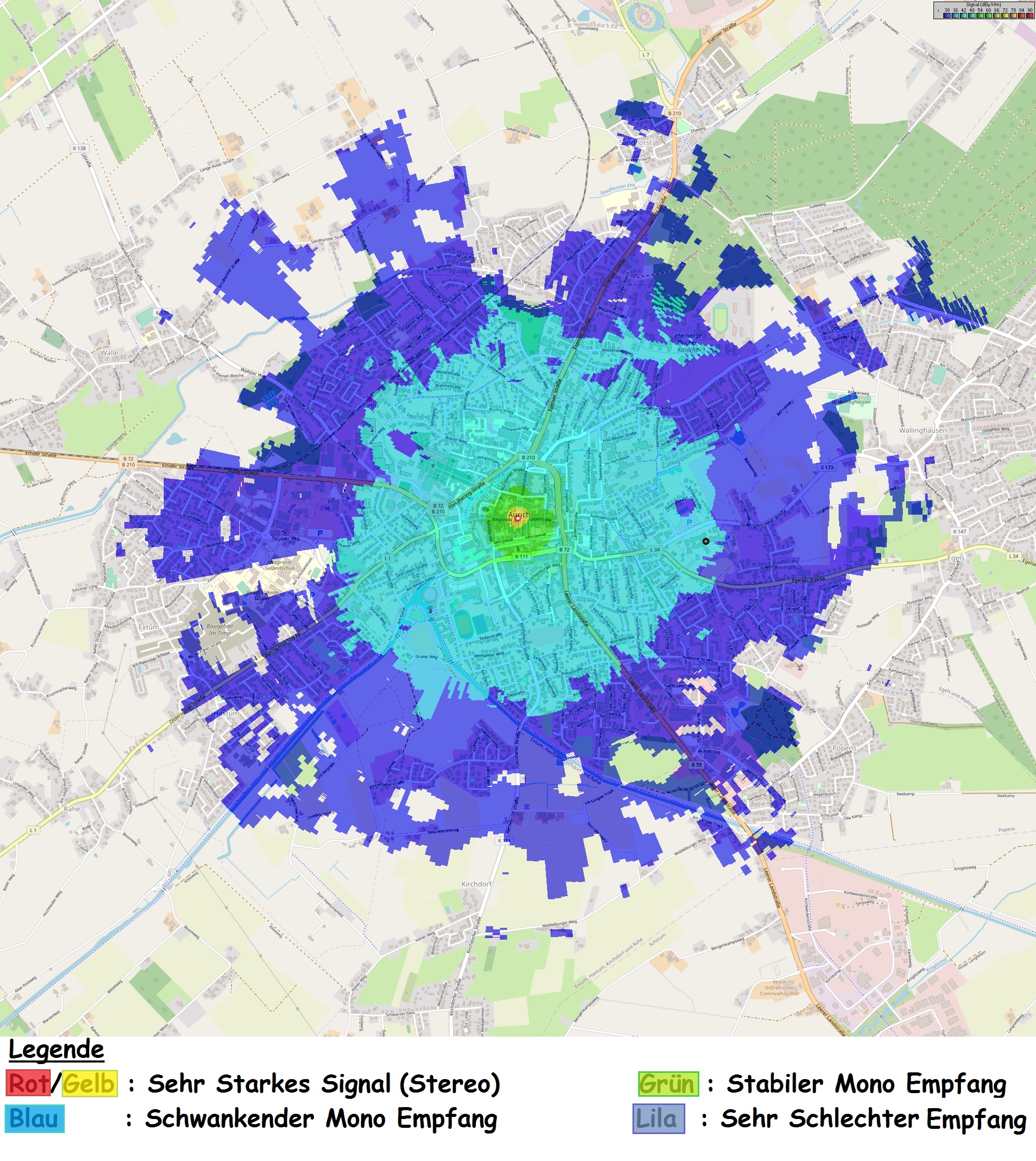

Wir haben Recherchiert und herausfinden können das das Weihnachtsradio offiziell mit 3 Watt Koordiniert ist was für einen sehr guten Empfang selbst in der Stadt sorgen müsste. Jedoch ist stark davon auszugehen das diese Leistung nicht ansatzweise erreicht wird.
Die aktuelle Reichweite des Weihnachtsradio's
Unsere Karte gibt ungefähr die aktuelle Reichweite des Auricher Weihnachtsradio wieder.
Nach unserer Berechnung müsste die Sendeleistung Momentan nur 5 Milliwatt (0,005 Watt) betragen und somit kommt man nicht mal in die nähe der Offiziellen 3 Watt.
