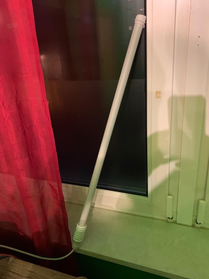

  • Hallo,
    ich habe die Antenne nachgebaut und angeschlossen. Möchte vom Ergebnis berichten.
    Das Gerät LG CM1560DAB hat eine 1,5 m lange 1-Drahtantenne als Wurfantenne. Aufgestellt im Erdgeschoss im Raum mit Fenstern in 3 Himmelsrichtungen hat der Sendersuchlauf 59 Sender gefunden von denen ca. 30 funktionieren.
    Habe die Originalantenne auf 10 cm gekürzt und an eine BNC-Buchse, in der Metallrückwand montiert, angelötet. Die Antenne von Thorsten nachgebaut, vertikal aufgehängt, Sendersuchlauf bringt 102 Sender, von denen wieder etwa 50 funktionieren. Super!
    Habe das Gerät mit Antenne auf die Terrasse, Sendersuchlauf bringt 120 Sender, ohne wesentliche Verbesserung.
    Also bleibt bei mir die Antenne erst mal drinnen.
    Ich habe im Empfänger keine Signalstärkeanzeige. Wie könnte ich die beste Empfangslage für die Antenne herausfinden?
    Gruß,
    Udo
  • Moin Udo.
    Das müsste man dann wohl für jeden Mux einzeln herausfinden. Das blöde wird dann aber sein das dann bestimmte Multiplexe funktionieren aber dann andere wiederum nicht. Am besten ein Programm in einem Mux anwählen und dann die Antenne so positionieren das das Programm funktioniert. Danach gucken wie viele Muxe dann noch funktionieren.

  • Zum Empfang kannst du ohne weiteres ein 75 Ohm Kabel verwenden, das im Video verwendete 50 Ohm Kabel ist empfangsseitig nicht besser, sendeseitig ist das ein entscheidender Aspekt.
    Radios/Tuner sind in der Regel eh für 75 Ohm ausgelegt.
    Befestigen kannst du die Antenne z.B. mit Kunststoffschellen wo man diese Rohre mit an der Wand befestigt oder mit einer Schnur z.B. hinter nem Vorhang/Gardine..
