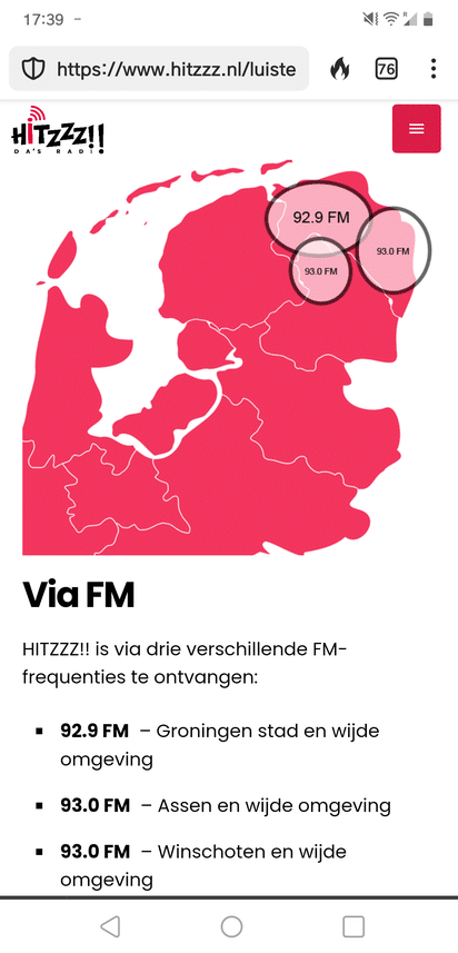

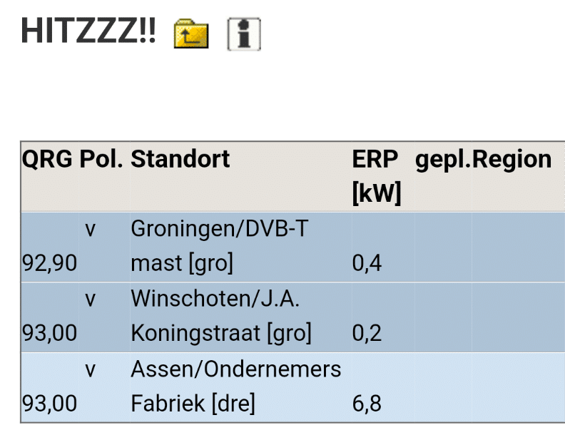

Ja ich kann mir gut vorstellen das 6,8kW aus Assen zu enormen Störungen kommt bei der 92,9MHz aus Groningen.
Auch der Empfang in der Umgebung der 93,0MHz in Winschoten könnte vom Sender Assen beeinträchtigt werden.
Wir in Deutschland haben es auch gemerkt das der Empfang von HITZZZ!! auf 92,9MHz eine Zeit lang sehr schlecht geworden war.
Der Empfang auf der 92,9MHz ist normalerweise immer relativ gut bis Wilhelmshaven (!!!) zu hören. Was für 400Watt echt beeindruckend ist. ![]()
Auch auf 93,0MHz konnte man nur Störungen empfangen, weil Assen Winschoten gestört hat. Ich denke das Assen und Winschoten bei uns gleich stark ankommt und darum nix zu hören war.
2x die selbe Frequenz zu nutzen in einem kleinen Abstand zu den Sendern ist sowieso nicht gut.
Ich hoffe das eine Lösung gefunden wird.
Vielleicht Bald Hitzzz!! von Groningen auf 93,0MHz mit 6,8kW, das wär was![]()

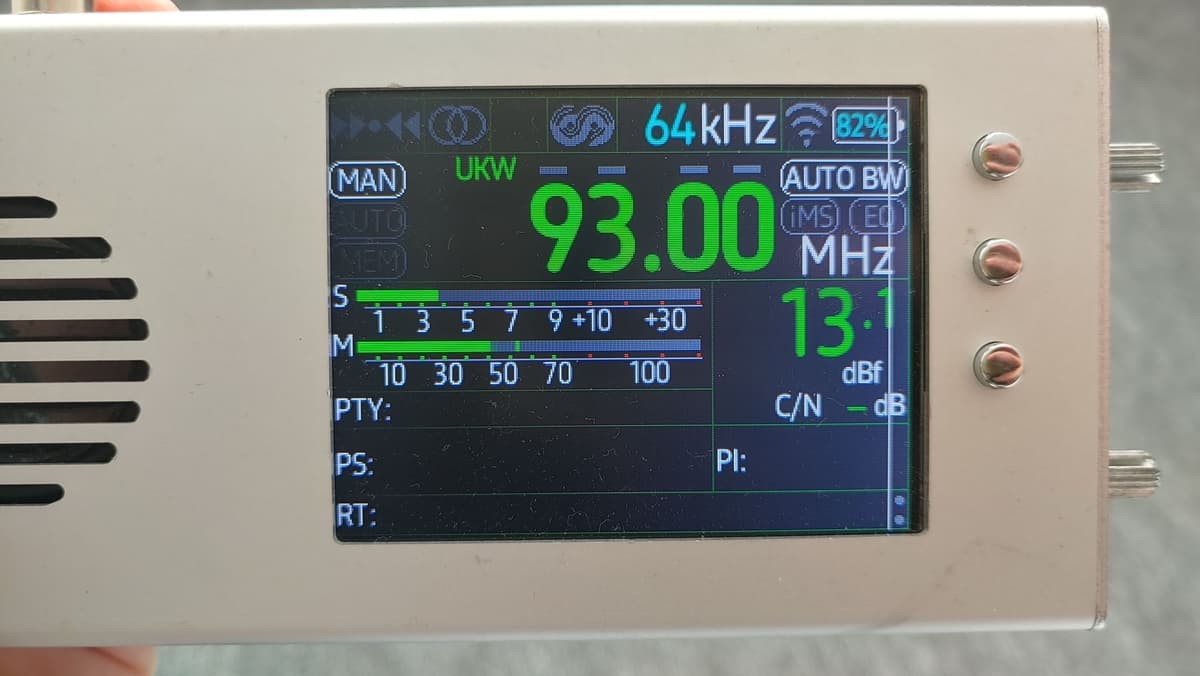

Moin Zusammen.
Wir machen grade Urlaub in den Niederlanden und dabei ist mir folgendes aufgefallen.
Wir sind gut 3km von dem Sender in Assen entfernt, jedoch wird Hitzzz!! nicht wie auf der Webseite offiziell angezeigt dort gesendet.
Denn angeblich soll dort mit fast 7kW gesendet werden aber hier ist kein Signal.
Weiß jemand warum das so ist?
Wie man sieht, kein Empfang.
Alle anderen Programme von dem Standort werden auch dort verbreitet.
