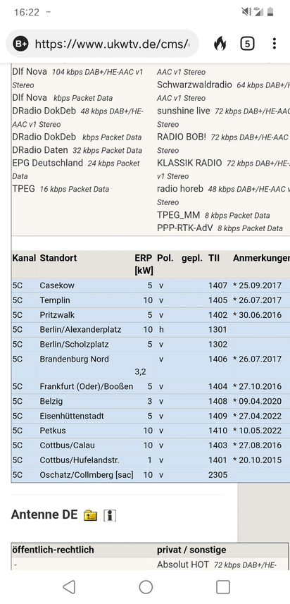

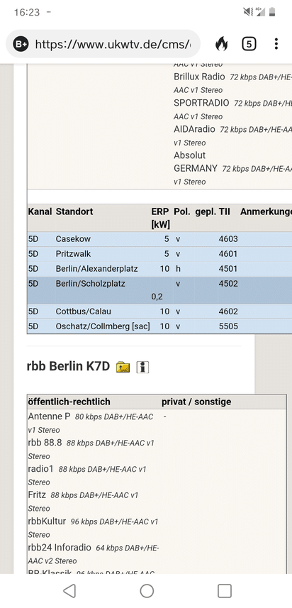

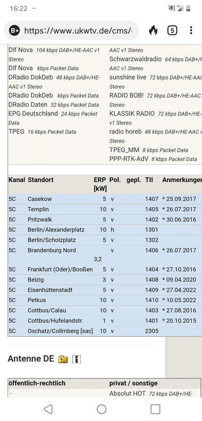

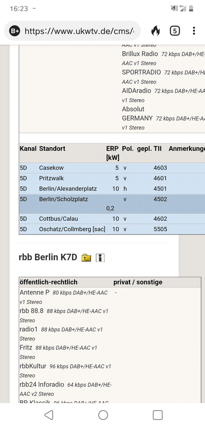

  • Echt? Hast du keine Probleme?
    In Berlin wurde extra in der Nähe des Berliner Fernsehturms ein Füller wegen dem Nachbar Kanal 5C/5D aufgeschaltet.
    Hier der Füller dazu :
    Ich denke da ist schon was dran....
