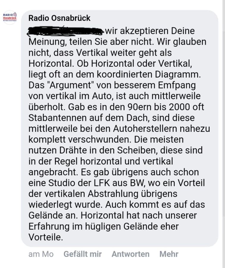

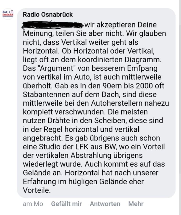

    Auf Facebook hab ich einen Beitrag zur neuen Frequenz von Radio Osnabrück gesehen, wo Bilder von der Montage der Antennen zu sehen sind.
    Auf den Bildern sieht man Richtantennen, die Horizontal angebracht sind.
    Darauf hin habe ich einen Kommentar hinterlassen, das ich es schade finde das schon wieder eine Anlage Horizontal geplant und realisiert wurde da der Empfang von Ems Vechte Welle aus Molbergen Vertikal auf der 89,5MHz (die das selbe Broadcast Team auch geplant hat) viel besser ist als die auch von der Firma realisierte Horizontale 99,3MHz von Radio 21 vom selben Turm.
    Daraufhin hat Radio Osnabrück das hier geantwortet :
    Was meint ihr dazu?
    Vertikal schlechter als Horizontal?
    Ist da tatsächlich was dran und müssen wir nun das Komplette DAB+ Netz auf Horizontal umstellen? :grinning_face:

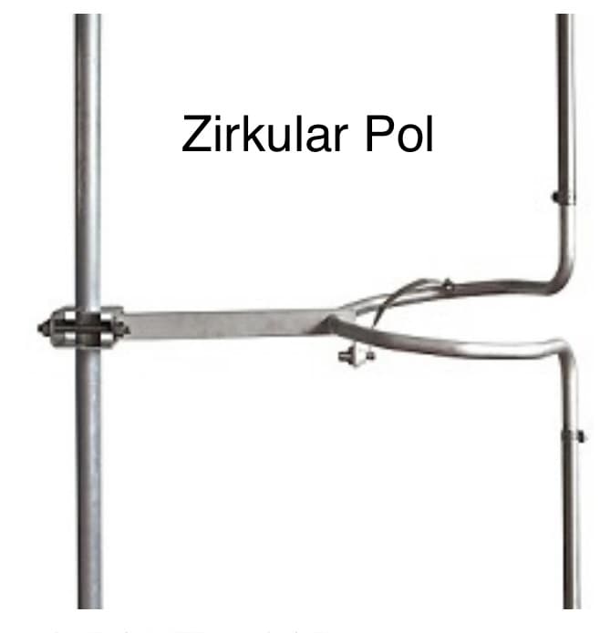

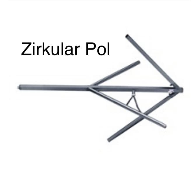

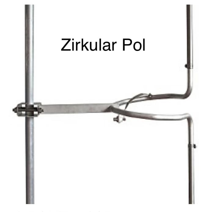

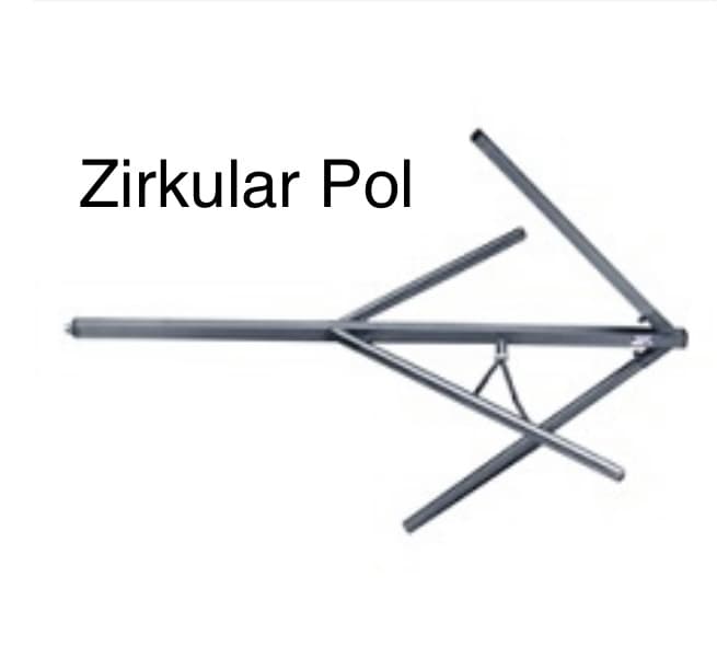

    Ich bin nicht der Meinung das horizontale Polarisation in hügeligen Landschaften besser ist, in solch einer Topographie wäre die zirkulare Polarisation optimal, und ob in hügeligem Gebiet horizontal oder vertikal abgestrahlt wird ist eigentlich gleich suboptimal da sich die elektromagnetische Welle in diesem Terrain durch Reflektionen eh "verdreht".

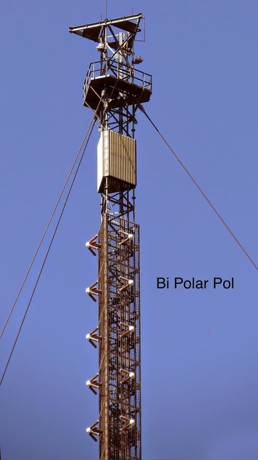

    In Frankreich und in Großbritannien, dort sogar Standard mäßig bei High Power Sendern wird Bipolar gesendet, das bedeutet die Welle wird horizontal Und vertikal ausgestrahlt und bietet beim Empfänger unabhängig der Antennenausrichtung gleichbleibenden Empfang.
    Ein horizontales Signal dürfte rechnerisch von einer vertikalen Antenne nur zu 50% der dBuV aufgenommen werden, bei bipolar Polarisation wird das in GB z.B. so gehandhabt, es wird mit 250KW gesendet wobei die Antenne die Leistung teilt und in beide Richtungen 125 KW abstrahlt.
    Die eierlegende Wollmilchsau dürfte aber die zirkulare Polarisation sein, die dürfte theoretisch in jedem Terrain gleich performen, so wird es in den USA gemacht, dafür muss es einen Grund geben, der mir jedoch nicht belegbar bekannt ist.
