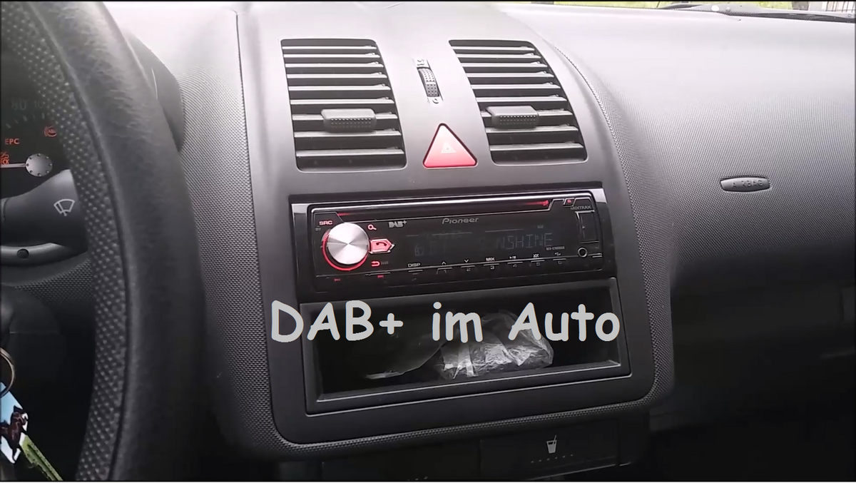

Aber wie den DAB+ Empfang im Auto realisieren?
Zum einen gibt es da die Möglichkeit das vorhandene Autoradio weiterhin nutzen zu können, in dem man einen DAB+ Adapter verwendet.
Dieser Adapter erzeugt ein FM Signal und setzt es auf eine freie UKW Frequenz um. Quasi DAB+ Analog auf dem FM Radio.
Desweiteren kann auch direkt über AUX Kabel das Audio zum Autoradio geleitet werden, was auch von mir empfohlen wird, da dort der Klang viel besser ist.
Wem das zu viel Kabelsalat ist und noch die Möglichkeit hat das Autoradio zu tauschen, sollte diese Möglichkeit an erste Stelle setzen.
Da der Komfort eines vollwertigem DAB+ Autoradios der Adapterlösung klar überlegen ist.
Beim umrüsten gibt es folgendes zu beachten:
DAB+ braucht wegen dem anderen Frequenzbereich eine eigene Antenne welche für den Baand lll Bereich geeignet ist.
Dort gibt es einige Möglichkeiten.
PLATZ 4
Scheibenklebeantenne bietet einen guten Empfang im Versorgungsgebiet mit hoher Feldstärke.
Diese Antenne ist die schwächste Variante für den DAB+ Empfang. In Randgebieten des ofiziellen Versorgungsgebieten ist oft mit Unterbrechungen zu rechen.
Die Empfangsleistung lässt dort klar zu wünschen übrig.
Bei der Scheibenantenne gilt es zu beachten, das die Antenne ausreichend Masse bekommt, durch die Karosserie.
Um dieses zu gewährleisten muss zwingend die Lackkarosserie an dieser Stelle angekrazt werden um eine vernünftige Antennenmasse herzustellen.
PLATZ 3
Vorhandene Autoantenne via Splitter für DAB+ Mitbenutzen
Durch diese doch unauffälligste Lösung von allen hier gelisteten ist schon eine deutliche Steigerung an Empfang zu
merken, denn alleine die Tatsache das die Antenne auf dem Autodach und nicht im Innenraum ist, verbessert den
Empfang immens. Mit dieser Antenne ist auch der Empfang in Randgebieten gut möglich im Gegensatz zur
Scheibenantenne. Je nach Antennenstrahler und verbautem Splitter variiert der Empfang, daher auch nur Platz 3 da
der Empfang stark nach verwendetem Splitter und Antennenstrahler abhängig ist. Bei Verwendung eines guten
Splitters und angepasstem Antennenstrahlers steht diese Variante dem Festeinbau auf Platz 1 nichts nach. Also
Achtung bei der Auswahl der Bauteile! (TIPP : Der Splitter von Antenne Bad Blankenburg (ABB) ist sehr zu empfehlen
in Verbindung mit dem ABB oder Hirschmann DAB+ Antennenstrahler)
PLATZ 2
Magnethaftantenne
Diese Antenne bietet ebenfalls viel besseren Empfang als die Scheibenantenne, denn auch hier ist alleine die
Tatsache das die Antenne auf dem Autodach und nicht im Innenraum ist, grund für guten Empfang. Desweiteren ist
diese Antenne exakt auf den DAB+ Empfangsbereich abgestimmt. Der Empfang in Randgebieten ist mit dieser Antenne
ebenfalls problemlos möglich. Durch die fehlende direkte Masseverbindung zur Karosserie ist der Empfang nicht so
gut wie bei einem Festeinbau, was sich außerhalb des Versorgungsgebietes bemerkbar macht.
PLATZ 1
Festeinbau
Der Festeinbau hat gleich mehrere Vorteile: Da die vorhandene Antenne durch eine Kombiantenne (DAB+ Dachantennen
sind meist Kombiantennen, sprich Empfangen FM/AM/DAB) ausgetauscht wird, ist dies wie mit dem Splitter optisch
nicht zu erkennen das dort nun eine DAB+ Antenne ihren Dienst verrichtet.
In dem Folgendem Video zeige ich, wie man ein DAB+ Autoradio mit Antenne, hier eine Scheibenantenne, einbaut.
Viel Spaß dabei !
