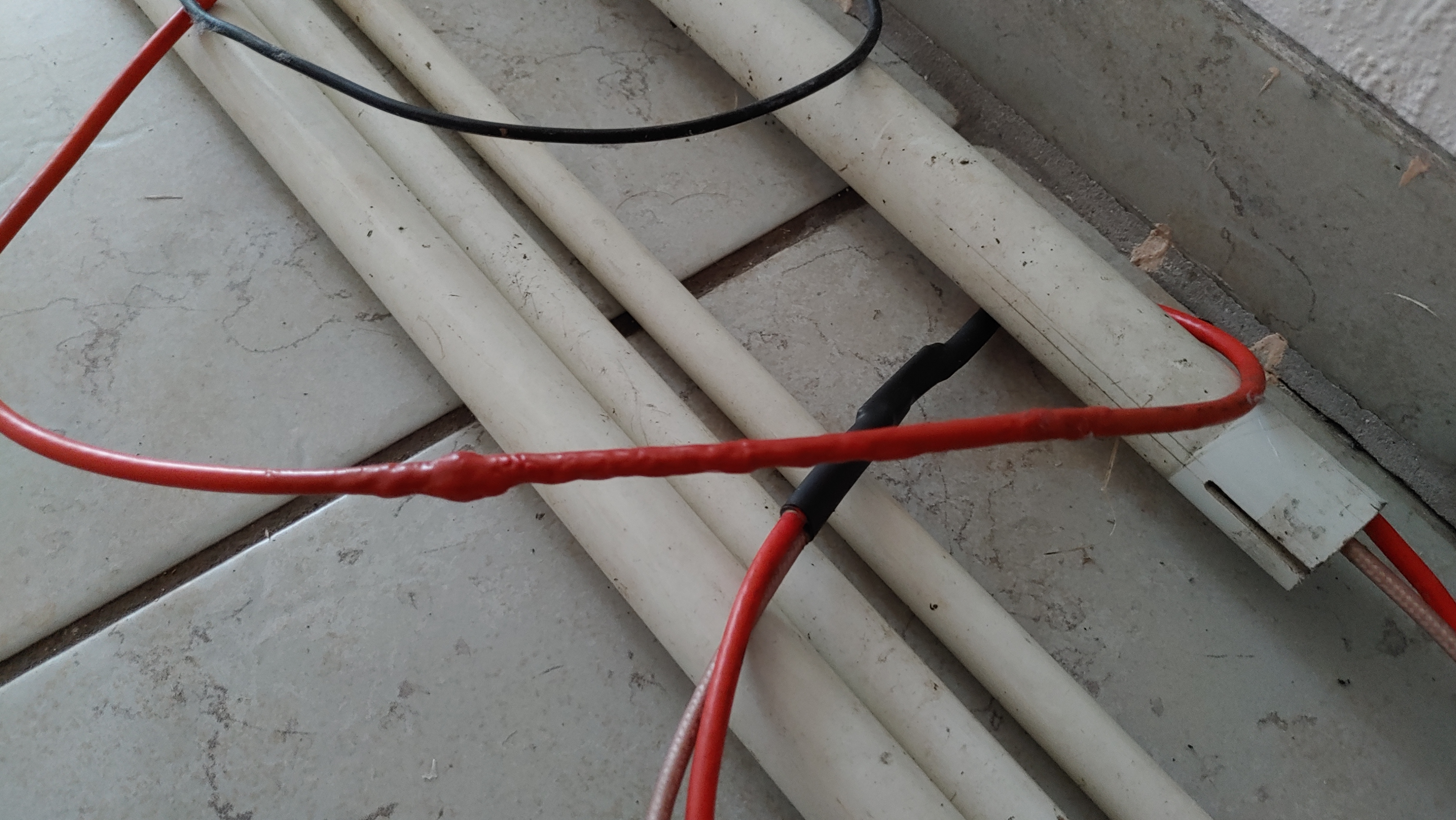

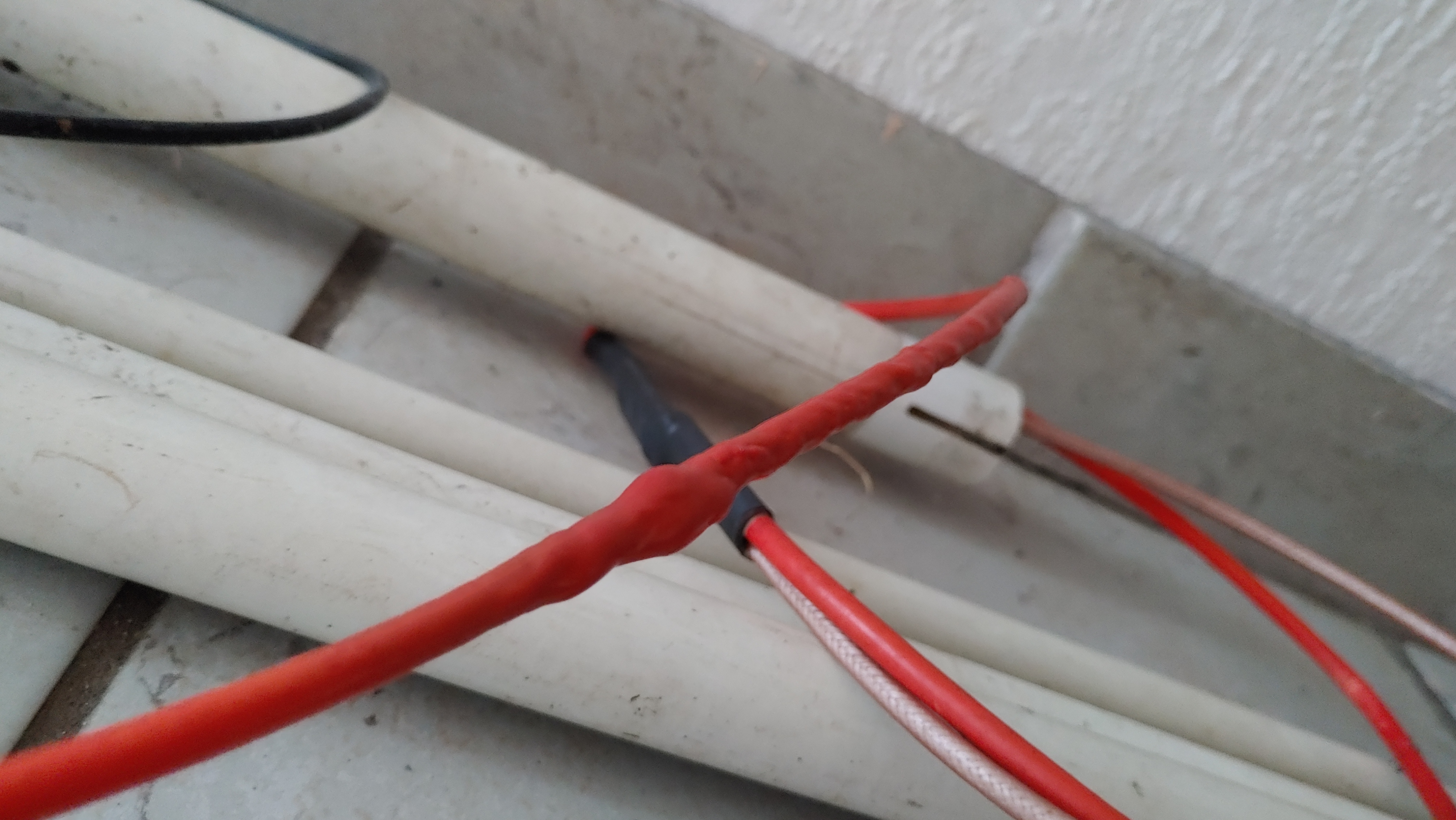

Beim direkten Messen am PL Eingang der Gainmaster merkten wir schnell das es wirklich die Antenne ist die einen Defekt aufwies, denn die Stehwelle war bei 1:8. Also sehr schlecht.
Beim Auseinanderbauen der einzelnen Elemente merkten wir erstmal keinen optischen Defekt. Die Platine in der Mitte war in einem sehr guten Zustand. Auch der obere Teil der Antenne war in Ordnung.

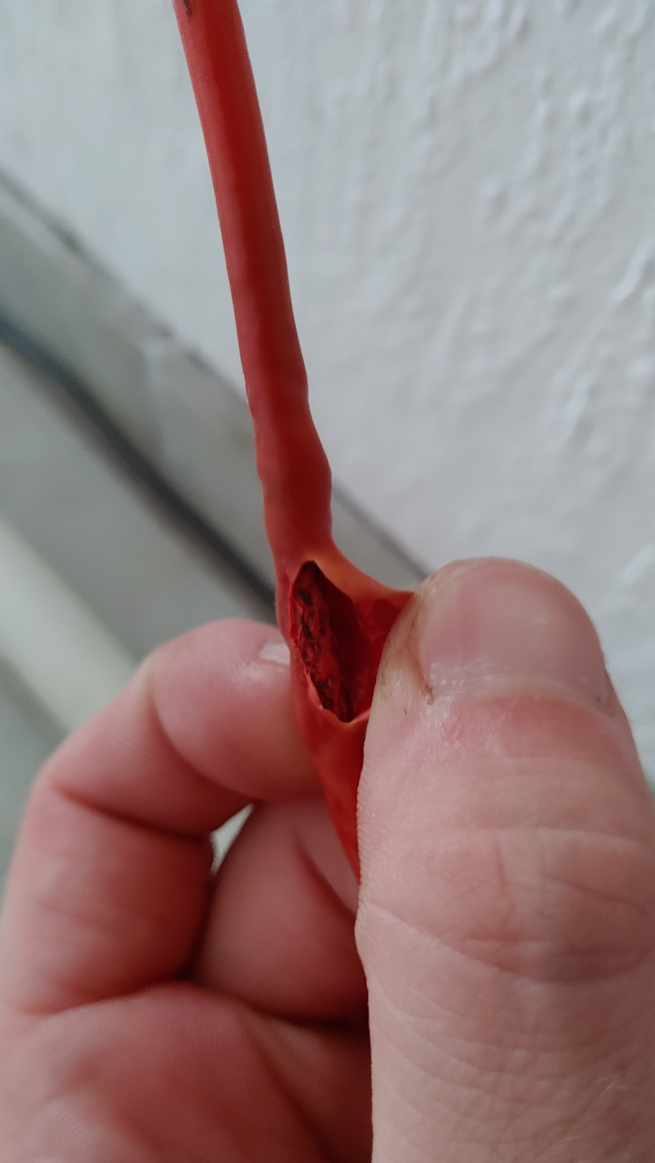

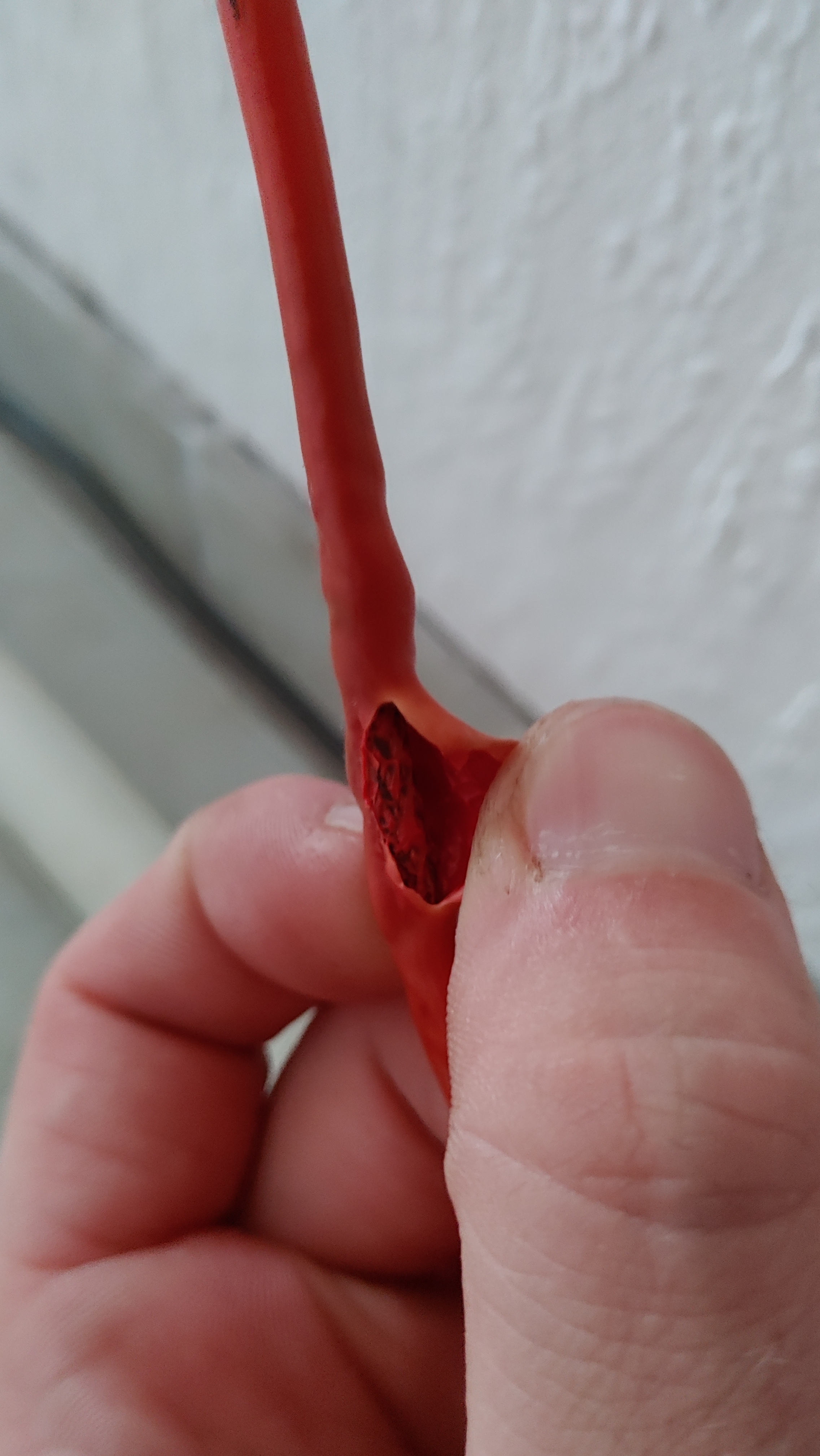

Dann aber... Relativ weit unten... In etwa auf 1/3 Höhe war das Koaxialkabel der Antenne durchgeschmort!
Wie man hier deutlich sieht ist die Antenne hier sehr stark durch Hitze Beschädigt worden.
Das würde bedeuten das die Gainmaster die angegebene Leistung von 500 Watt nicht erreicht hat ohne zerstört zu werden.
Naja, sagen wir es mal so. Die 500 Watt schafft die Gainmaster jedoch nur in den Spitzen also keine Dauerlast! Die Dauerleistung der Sirio Gainmaster würden wir daher auf Maximal 300 Watt benennen, denn mit dieser Leistung kam die Sirio gut zurecht. Alles darüber hinaus ist nur Kurzzeitig anzuwenden da sonst Schäden entstehen können.
