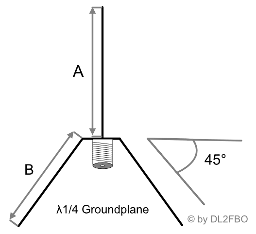

202 MHz ist bei DAB die Bandmitte . Eine GRoundplane lässt sich ganz einfach mit diesem Tool Berechnen:
Amateurfunk by DL2FBO – Infos rund um das Thema Amateurfunk
Infos rund um das Hobby Amateurfunk mit vielen Helfern wie QTH Locater Karte, Relais Karte und alles was der Amateurfunker so braucht
www.dl2fbo.de
Strahler 35,3 cm
Radiale. 39,5 cm
Eine Groundplane ist ja ziemlich breitbandig, also müsste das für alle VHF-Kanäle passen.
Viel Spaß beim Basteln.
