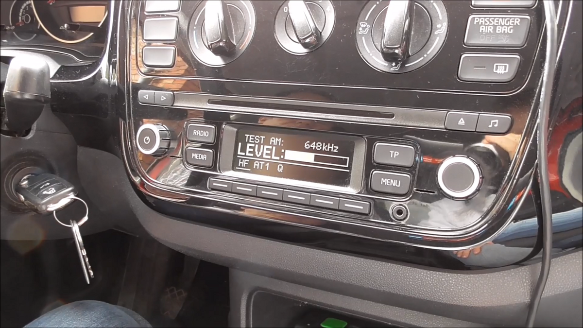

Er, Jahrzehntelanger Radio Caroline Fan, wollte natürlich die 648KHz von Radio Caroline im Auto empfangen, um so auf seinen Lieblingssender auch im Auto nicht verzichten zu müssen.
Das klappte mit seinem VW UP nicht wirklich zufriedenstellend. Das Signal war zwar da aber in einer mieserablen Qualität.

Man musste sich also entscheiden: höre ich nun in meinem Auto genüsslich Radio Caroline auf 648KHz, oder fahre ich mit meinem Auto, ohne den schönen Klängen der Mittelwelle zu lauschen!? Da beide Optionen, wie er immer sagt "Scheiße" sind, tüftelte er weiter und es entstand die Antenne, die ihr im Video sehen könnt, und die wir euch vorstellen.
Es ist eigentlich ganz simpel, aber unglaublich effektiv.
Es ist ein 2m langer Stahldraht.
Ja, that´s it.
Der wird einfach mittels Gewinde in den Antennenfuß gedreht und an der Frontscheibe wird eine Art Isolator geklebt, wo die Antenne dann befestigt werden kann.
Mit dieser Antenne können wir endlich, im Auto, Radio Caroline hören,und das sogar dabei fahren. :D
