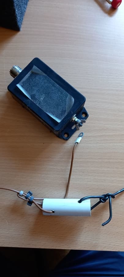

Falls jemand eine günstige aber nahe an einer Profiantenne bauen möchte:
Eine endgespeißte Langdrahtantenne für die Kurzwelle mit Balun.
Das Herzstück meiner Antenne im Garten ist dieser 1:9 Balun der die Antenne auf eine Impendanz von 50 Ohm bringt ( Bauanleitung ) :
Oder aus chinesischer Produktion( Beispiel ) : 1: 9 Mini Balun Geeignete Unterhaltungselektronik Langlebig Mit Stabiler | eBay
Und so sieht sie theoretisch aus:
Mehr Infos zu dieser Antenne: Die 30 Minuten Antenne

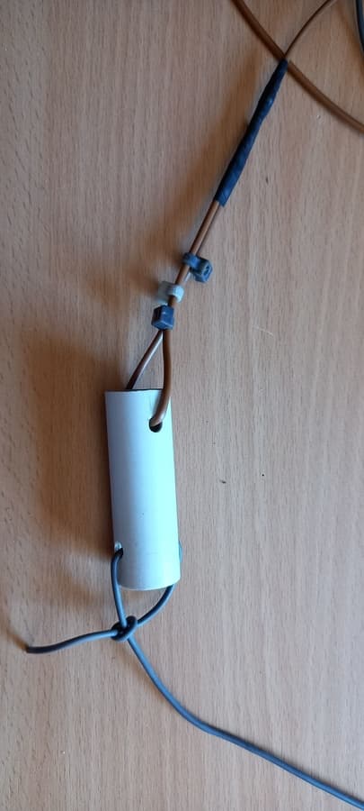

Ein Tip: Den Isolator kann man aus einem Stück Plastikrohr herstellen.
Bilder und weiteres von meiner Antenne folgt!
Ich habe gerade mal Zeit gehabt die Selbstbauantenne mit der 3955 khz zu testen:
Empfänger: Retekess V111 (günstiges Chinaradio)
A: Nur die TK Antenne: SINPO 24432
B: 6m Draht (In der Dornenhecke 2m höhe horizontal verlegt) mit Krokoklemme an die Spitze der Teleskopantenne. SINPO: 34443
C: Wie B. Zusätzlich das Massekabel am Kopfhöreranschluß (Keine Veränderung ) SINPO:34443
D: Anschluß TK Antenne mit Krokoklemme an Antennenkabel der Endgespeißten Langdrahtantenne im Garten (4m hoch, 8m lang mit 1:9 Balun) 44444
Fazit: TK-Antenne (Teleskop) ist die schlechteste Wahl bei schwachen Signalen. Die Profi Langdrahtantenne die Beste aber auch aufwändigste.
Als Alternative kommt Lösung B am besten weg. Günstig und effektiv.
Also ein Draht mit einer Krokoklemme an die TK Antenne und ab damit über die Hecke oder in den Baum! Dann klappts auch mit schwachen Signalen besser;-)
Und das Beste: Diese Antennen brauchen keinen Verstärker! ( Der beste Verstärker ist eine gute Antenne
)Gruß Heiko
