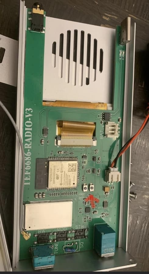

    Als Nächstes müsst ihr herausfinden wo sie bei eurem TEF der Boot - Button befindet, mir persönlich sind zur Zeit zwei verschiedene Orte bekannt.
    Entweder erreicht ihr den Button mit einem dünnen Schraubenzieher durch die Kopfhörerbuchse ( vorsichtig drücken bis ihr einen Klickton hört ) oder ihr müsst den TEF aufschrauben und findet auf der Platine zwei Buttons wovon ihr den Oberen benötigt.
